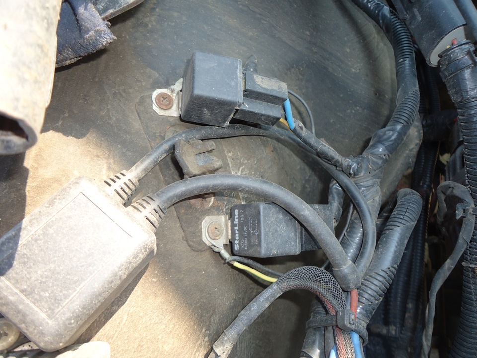

Короче. Добрался до пункта №9. Поставить дополнительный дальний свет Aurora.
Я думаю что ещё помните что я покупал себе Аврору www.drive2.ru/l/1680011/

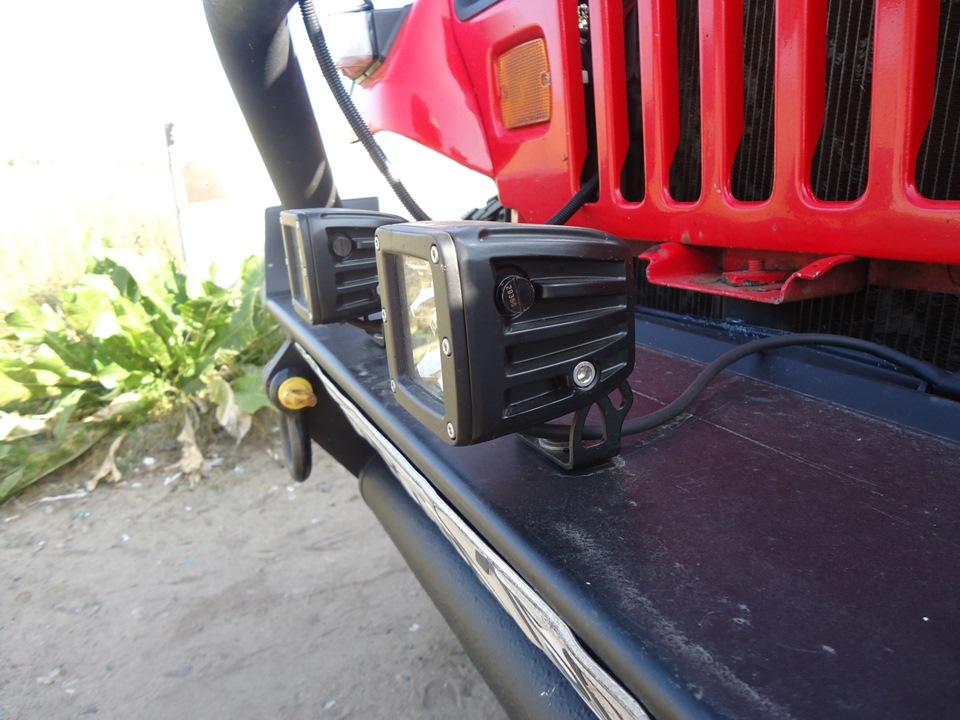

Долго я думал куда их поставить, но в итоге решил не ставить их на петли, по крайней мере пока нет лебёдки, потом перенесу
Поэтому решил их пока ставить на передний бампер.

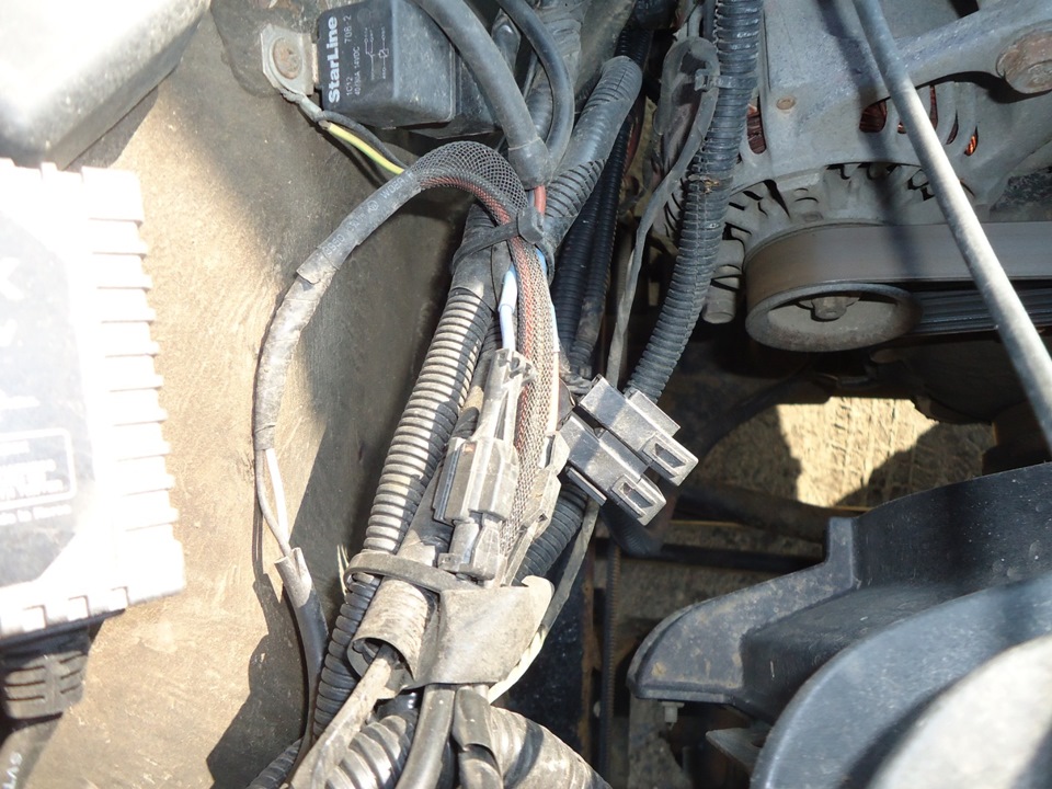

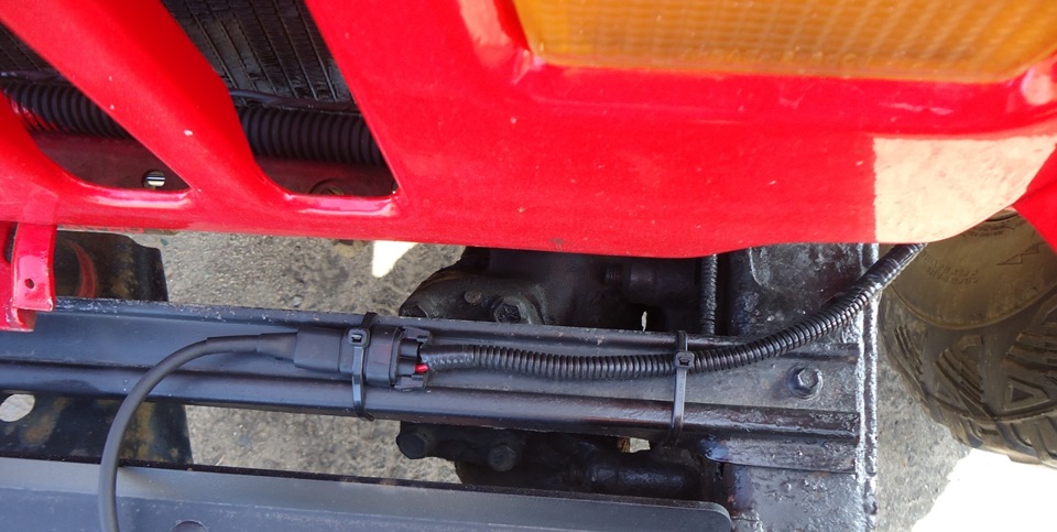

Места там навалом и отверстий тоже, при этом использовал проводку, которая у меня была под старые противотуманки. Хорошо я её с дуру не порезал и не убрал, как знал что пригодится:):):)
Ну в общем, благодаря этому всё и получилось быстро и легко. И теперь они находятся на месте лебёдки:)
Как положено поставил два предохранителя, отдельно на каждый фонарь
Ну и конечно же, так же отдельно на каждый фонарь по релюхе.

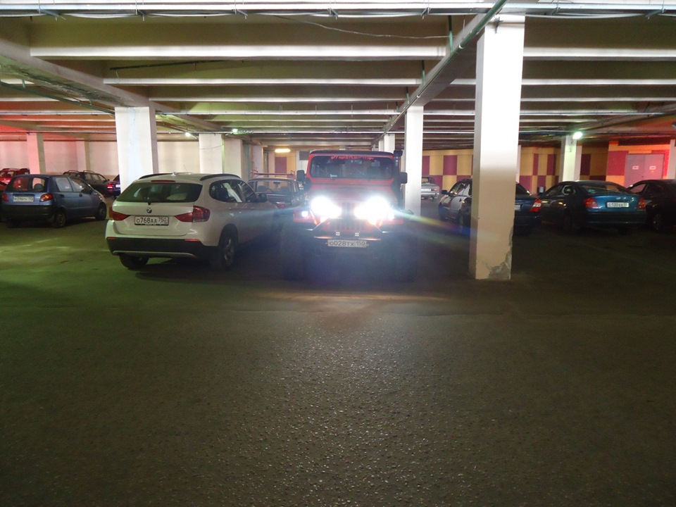

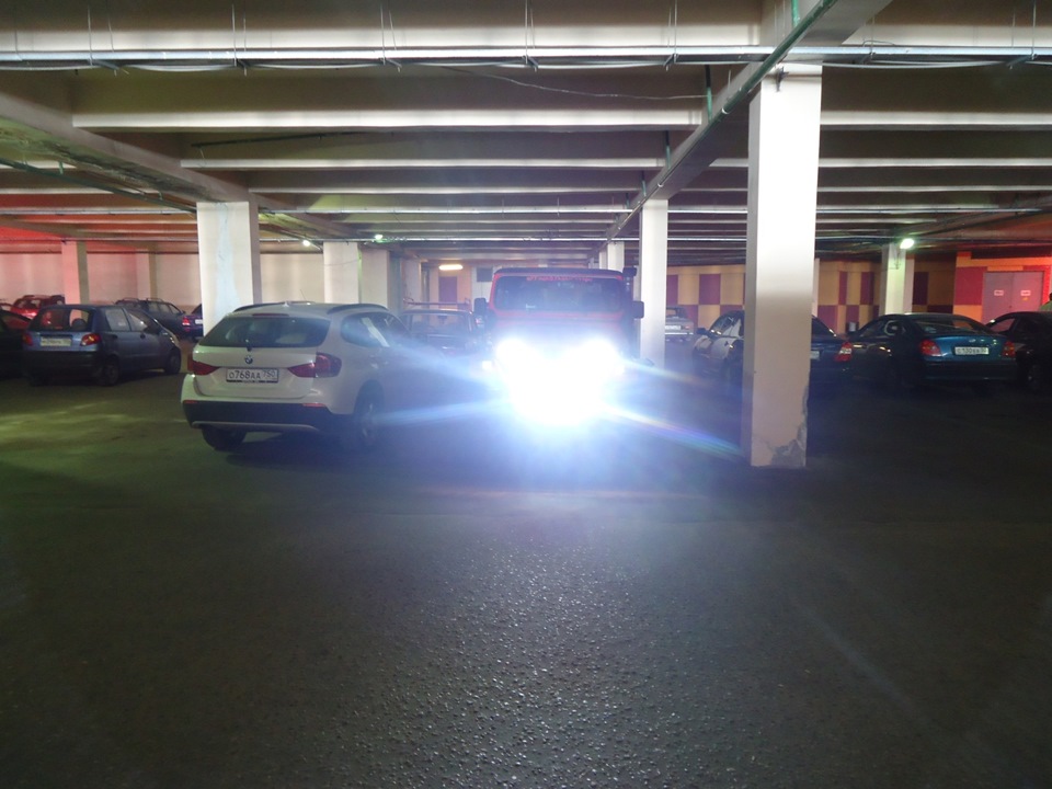

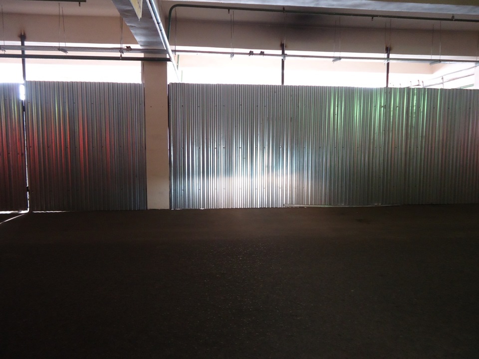

Светят просто ппц. К сожалению пока нет фоток ночных, на днях постараюсь сделать. Но чтобы примерно понять что и как заехал просто на подземную парковку, хотя там нихрена не темно было:):):)
В общем вот так светило раньше
А вот так светит теперь:)
Тк они светят очень ЯРКО то я не стал выводить их отдельно и они работают как штатные противотуманки, то есть я их могу включить только при включёном головном свете.В принципе мне так и надо. По городу всё равно с ними не поездишь, разве что пугнуть кого то с дальним светом.

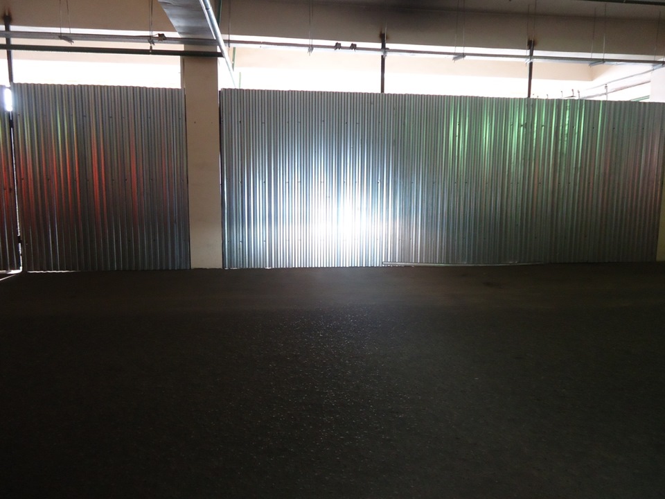

Стены нормальной и тёмного коридора я не нашёл, поэтому вот вам фотки, чтобы хоть примерно показать разницу
Это без них
А вот уже со светодиодами
Не знаю насколько возможно это передать фотками, но поверьте лупят они просто чума. Повторюсь опять же, при возможности, найду пустую дорогу, и сделаю фотки ночью, чтобы было реально понятно их работу.
